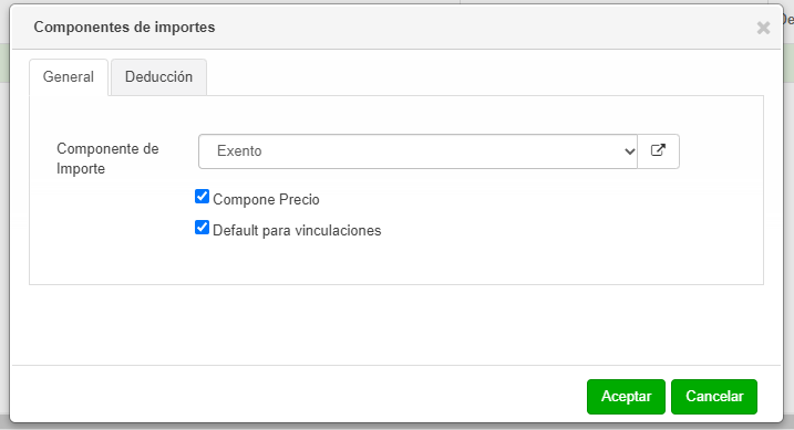

    Solapa Composición de Importes
    Esto viene configurado por lo que solo el el producto Full el usuario podrá hacer personalizaciones propias.
    En esta solapa se configuran los componentes de importe que utilizaran los tipos de Servicios para componer los precios a la hora de cargar una factura o generar un asiento de Labores propias al confirmar una OT.
    Normalmente en Bolivia se configura solo Exento, indicando que compone precio y que es default para vinculaciones (quiere decir que al vincular una factura con una Orden de trabajo va a interpretar que el precio unitario).
