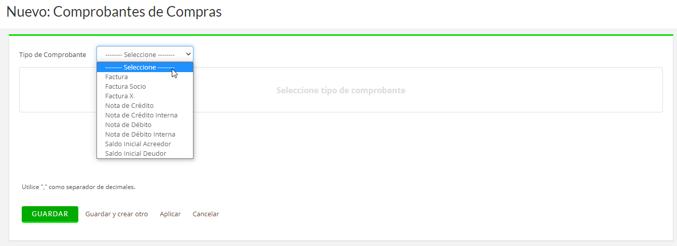

Tipos de comprobantes
Respecto de la carga de comprobantes de compras los tipos de comprobantes predefinidos que tenemos en la empresa estándar son los siguientes:
  1. Factura
  2. Factura Socio
  3. Nota de Crédito
  4. Nota de Crédito Interna
  5. Nota de Débito
  6. Nota de Débito Interna
  7. Saldo Inicial Acreedor
  8. Saldo Inicial Deudor
En caso de ser necesario algún tipo de comprobante especial se le podrá pedir al consultor que se agregue uno nuevo o tratar de resolver el caso con uno existente.

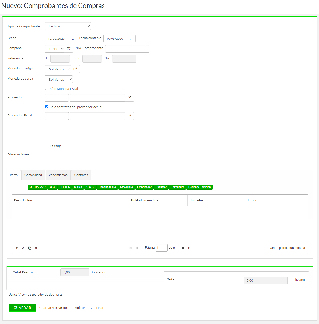

La pantalla principal de carga del comprobante tiene 3 partes bien marcadas (Datos generales, Ítems, Totales del Comprobante)
Luego como la solapa de Ítems hay otras para completar la carga del comprobante (Contabilidad, vencimientos, contratos)
Datos generales:
Tipo de Comprobante: se debe indicar el tipo de comprobante a imputar.
En la empresa estándar los comprobantes preestablecidos son: Factura, Nota de crédito, Nota de Débito,Saldo Inicial Deudor, Saldo Inicial Acreedor, Factura de socio, Nota de débito interna, Nota de crédito Interna.
Fecha: es la fecha real del comprobante.
Fecha contable: es la fecha en que se imputa contablemente el comprobante, generalmente es la misma fecha real, pero en caso que llegue el comprobante y ya está cerrado el período se imputa al mes vigente.
Campaña: es la campaña en donde se origina el gasto.
Referencia: es la referencia del comprobante, al guardarlo el sistema la asigna automáticamente.
Moneda de origen: es la moneda en la que está basada la operación, en el agro es muy normal que los insumos Agrícolas se compren en dólares sujetos a un TC explícito en la factura.
Cotización: en caso que la moneda de origen elegida sea Dólar, se habilita este campo para completar la cotización, el sistema automáticamente propone la cotización de la tabla de cotizaciones correspondiente a la fecha del comprobante, pero el usuario debe indicar la que muestra el comprobante para que al convertirse a moneda fiscal los importes coincidan con el del proveedor.
Moneda de Carga: esta moneda solo se habilita cunado la moneda de origen es distinta a la moneda fiscal (pesos)
Es muy común recibir comprobantes sujetos a una cotización específica pero expresada en pesos.  En este caso se puede trascribir el comprobante sin necesidad de hacer cálculos por fuera del sistema.
Proveedor: el combo se carga con el padrón de terceros que tengan el tilde en proveedor.
Se debe indicar el proveedor de la cuenta corriente, no necesariamente es la misma razón social que factura.
Proveedor fiscal: el combo se carga con el padrón de terceros que tengan el tilde en proveedor.
Se debe indicar el proveedor del comprobante. Es que él que se expone en los aplicativos fiscales.
Fecha Estimada de pago: permite ingresar una fecha de referencia en la que se pagará el comprobante y sirve para filtrar por fecha estimada de pago en la grilla de comprobantes de compras. Esta fecha no tiene impacto en el cash flow.
Es canje: permite identificar los comprobantes de canje que luego se relacionarán/cancelarán con liquidaciones de granos de canje.
Sólo a título informativo.
Observaciones: permite ingresar las observaciones del comprobante en caso que el usuario lo considere necesario.

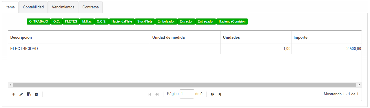

Solapa Ítems
Mediante esta solapa se agregan ítems al comprobante.
hay determinados ítems que se imputan manualmente sin vincular a nada y otros que se vinculan con operaciones de Gestión para tener mayor control, como, por ejemplo:
  • ítems de Insumos con Órdenes de compra.
  • ítems de servicio de Fletesde granos se vinculan a movimientos de cosecha/venta o acopio.
  • ítems de servicio de Fletesde Hacienda se vinculan a movimientos de hacienda.
  • ítems de servicio de Fletesde Insumos se vinculan a comprobantes de stock.
  • ítems de Servicios, labores del tipo siembra, cosecha, pulverización, entre otros se vinculan con órdenes de trabajo Agrícolas.
  • ítems de Servicios de Honorarios veterinarios (Vacunación, Tacto, Inseminación artificial) vinculan con órdenes de trabajo Ganaderas.
  • Servicios del tipo Alambrar, terraplenar, hacer boyero, etc. Se pueden vincular con Órdenes de compra de servicios.
  • Compra de hacienda.
Cada vinculación posible se hace a través de los botones que se ven arriba de la grilla.
En algunas capturas pueden aparecer más o menos botones ya que depende de configuración.
Al vincular estos ítems los asientos son propuestos automáticamente de acuerdo a la lógica preestablecida por el sistema para cada caso (se detalla en cada ejemplo).
Esto minimiza el margen de error en imputaciones y agiliza la carga y el control de las operaciones.
Los ítems que se pueden agregar manualmente son los siguientes:
Cualquier Ítem mencionado anteriormente como vinculable que no se quiera vincular, se podrá cargar como un concepto perdiendo todos los beneficios de las vinculaciones.

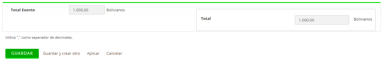

De esta manera se pueden cargar tantos ítems como sean necesarios y van sumando los importes a la cabecera del comprobante totalizando se muestra a continuación.

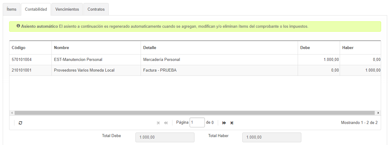

Solapa Contabilidad
En la solapa contabilidad se podrá visualizar el asiento generado a partir de la información cargada.
En la empresa estándar no se puede modificar el asiento desde la solapa contabilidad esto está configurado así con el objetivo de minimizar el margen de error en las imputaciones, cualquier inconveniente o necesidad que surja deberá analizarse con el consultor a cargo.
Débito
Cuenta Contable: se completa de acuerdo al tipo de item con la lógica mencionada en cada ejemplo.
En cuanto a los impuestos (lee las cuentas de la solapa impuesto configurada en el tipo de comprobante para el componente de importe en cuestión y en caso de estar vacía la lee del componente de importe)
Unidad de Negocio:  se completa de acuerdo al tipo de item con la lógica mencionada en cada ejemplo. Para el caso de los impuestos toma la UN parametrizada por defecto en la cuenta.
Centro de costos: se completa de acuerdo al tipo de item con la lógica mencionada en cada ejemplo. Para el caso de los impuestos toma el CC parametrizado por defecto en la cuenta.
Crédito
Cuenta contable: para obtener la cuenta tiene el siguiente orden de prioridades:
  • Padrón de tercero, cuenta contable Pago
  • Parámetros generales: CUENTAS_CONTABLES_CUENTAS_PAGAR ó
    CUENTAS_CONTABLES_CUENTAS_PAGAR_ME.  En la empresa estándar a fin de simplificar los cruces entre contabilidad y gestión se utiliza la misma cuenta en ambos casos.
Unidad de negocio: lee la Unidad de Negocio configurada por defecto en cada cuenta.
Centro de costos: lee el Centro de Costos configurado por defecto en cada cuenta.

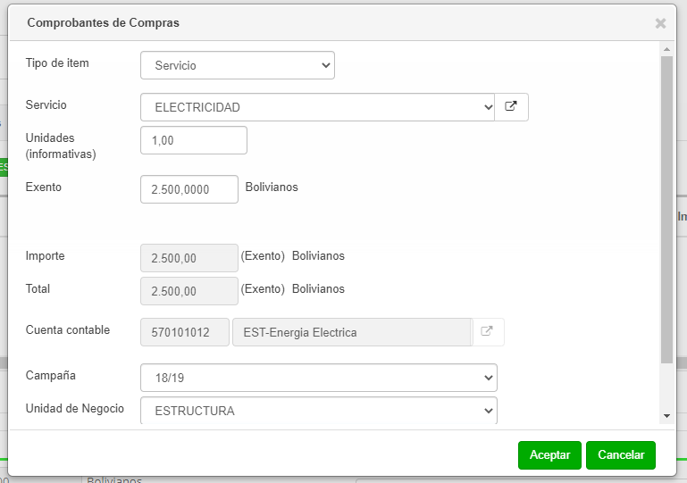

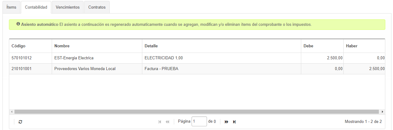

FACTURA DE SERVICIO
Contabilidad
En este tipo de Ítem la cuenta a debitar se obtiene del Padrón de Servicios (cuenta contable) o del Padrón de Tipo de servicios en caso que la anterior esté vacía.
Las dimensiones de Unidad de Negocio y Centro de Costos son las que tiene la cuenta contable por defecto.

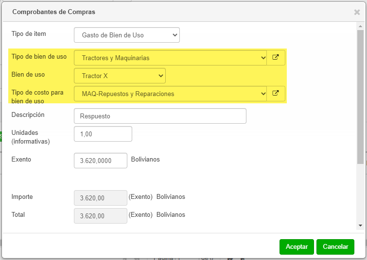

FACTURA DE UN GASTO A UN BIEN DE USO
De esta manera se imputan facturas de repuestos (en caso que no se lleve stock) y reparaciones que se hacen a bienes de uso.
Siempre que se pretendan controlar los mismos mediante los reportes que brinda el sistema (Reporte de evaluación de Maquinarias).

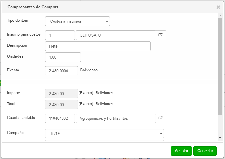

FACTURA DE COSTOS A INSUMOS
Este tipo de ítem se utiliza cuando se desea cargar un importe al valor de compra de un insumo aumentando el costo del mismo tanto en la cuenta de stock (almacenes) como en la gestión (aumentando el Cálculo del precio promedio ponderado)
Es común utilizarlos para los siguientes casos: fletes de insumos, costos de importación, Clasificación de semillas, regalías, etc. De todas maneras, depende del criterio que tenga la empresa al considerar los costos de insumos.
Se debe tener presente que si se decide cargar el costo de esta manera la imputación contable será propuesta automáticamente por el sistema a la cuenta de stock del insumo en cuestión, en cambio sí se considerara aparte puede ser imputada a lo que corresponda en cada caso (fletes, regalías, etc.) y almacenes solo se conformará por el valor de compra exclusivamente.
Estos ítems luego se podrán controlar el papel de trabajo del cálculo PPP, ver instructivo correspondiente.
Contabilidad
En este tipo de Ítem la cuenta a debitar se obtiene del Padrón de Insumos (cuenta de stock) o del Padrón de Tipo de Insumos en caso que la anterior esté vacía.
Las dimensiones de UN y CC son las que tiene la cuenta contable por defecto.
